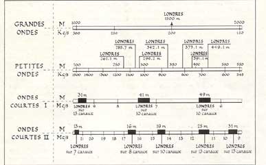

Sujet : gourde le retour De Marc  Le 19-10-2003 à 09:14
    Les longueurs d'ondes de Londre sont diverses , il y en à un peu partout! Certaines ont
    disparu depuis cette époque. Le fameux 200 Khz à même changé,god save la ....
    De plus les stations n'emettent pas "full time " donc faut choisir une fréquence qui
    existe de la journée .Alors : 15070 Khz , 12095 Khz , 9660 Khz , 9750 Khz ,6180 Khz
    6045 Khz par exemple. Ce sont des LO à destination de l'europe .9410 Khz aussi
    émet de 09 à 23 h GMT J'essaie à l'instant et seul 12095 passe à peu près sur mon
    portable . Voilà, bonne réalisation. Si je peux, j'aimerais avoir un peu de détails sur cette réalisation. Merci D'avance, Marc .

Sujet : gourde le retour De Jean-René  Le 20-10-2003 à 08:36
    Ci-joint un tableau publié par la BBC en 1944 ...
    Jean-René
Sujet : gourde le retour De Marc  Le 20-10-2003 à 09:20
    A Jean Rene et à TRC300,
    Merci à vous deux, je vais démarrer sur ce projet. Pour info, j'ai une doc Anglaise d'époque
    qui montre un vélo équipé d'une dynamo ( vraie en = ) sur la chaîne. Ce systême permettait de recharger des accus pour faire fonctionner le fameux S-PHONE .
    Il y avait bien sûr une béquille qui "levait " la roue arrière du vélo !!! Pour le tube, faut
    effectivement rester dans la vraissemblance , EF9 je dois avoir. Série dorée ou rouge, si
    mes souvenirs sont bons??Je suppose qu'il s'agit d'un montage fait par des techniciens
    civils de l'époque donc le boitier importe peu ? Ok pour la démo avec un ampli,c'est
    normal vu le niveau avec un seul tube. Mais,expérience faite avec un vieux H-P à pavillon,
    on entend trés bien avec un seul tube !! suite ....... Marc [:Hi:]
