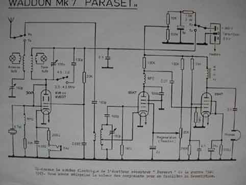

Sujet : schéma paraset. De Pierre chambrion  Le 05-10-2003 à 21:25
    Bonjour.
    Je posséde deux schéma de paraset mais pas trés lisible et de plus il me semble que quelques valeurs ne correspondent pas d'un schéma à l'autre , quelqu'un pourrait il me passer un schéma de paraset en bonne définition avec les bonnes valeurs de composants ?!!.
    merci à vous !!.

Sujet : schéma paraset. De marco  Le 06-10-2003 à 09:12
    sur le site recup-radio .com tous les plans sont la et deplus trois ont deja ete réaliser sans probleme rubrique coll puis le paraset par on1kpr
Sujet : schéma paraset. De Marc  Le 06-10-2003 à 10:31
    Bonjour Pierre,
    J'ai le " dossier " complet du paraset version " alu " . Si tu est interressé, je peux te
    l'envoyer via Marco,je suis en panne de scanner .
    Il y a très peu de différence entre les versions et les schémas se valent. Les variantes sont
    dans la présentation : boîte en bois, câble d'alim sortant sur le côté, pas de gravure et présence sur les premiers modèles d'un connecteur pour casque cristal!! Ce truc est
    introuvable même en Angleterre. Ceux de mes amis sont en version MK 1 , le mien est à
    refaire car j'ai placé un connecteur alim sur la face avant !! errare humanum est !
    M.
Sujet : schéma paraset. De Pierre chambrion  Le 06-10-2003 à 14:54
    Ouargg!!! Superbe!! merci à vous Marc c'est tout ce dont j'avais besoin !!!.

Sujet : schéma paraset. De Chambrion Pierre  Le 15-10-2003 à 14:25
    Marc pourriez me remettre le schéma du paraset car je l'ai perdu suite à un problmèe de PC ???!et celui du forum ne fonctionne plus !!!! merci à vous!!!.

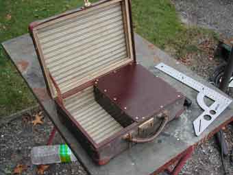

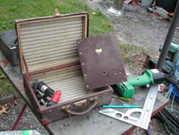

Sujet : schéma paraset. De Marc  Le 21-10-2003 à 18:28
    Bonsoir,
    Je vous envoie mon projet, j'aimerais votre avis ! La photo n'est pas terrible mais vu les
    containtes en taille c'est le max. De plus, je suis en panne de scanner.
    C'est inspiré du paraset, car expérience personnelle, si on a affaire à une pentode, c'est
    ce qui va le mieux . J'ai essayé avec des triodes, le résultat est très bon aussi mais il
    faut fabriquer un variomètre et là, ça se complique !!Faut juste de la patience et du
    tuyau de décharge évier .J'ai des photos mais trop "lourdes " pour le site. Si vous êtes
    tenté, faites moi connaître votre E-mail et je vous " emballe " le tout .
    Marc. on1kpr@skynet.be:-)

Sujet : schéma paraset. De Marc  Le 21-10-2003 à 18:51
    Le webhamster nous la fait en stéréo !:-p
Sujet : schéma paraset. De WEBHAMSTER  Le 21-10-2003 à 18:54
    Bon, je remets la photo de Marc :
    La taille était bonne, mais les accents ne passent pas dans le nom de fichier;-)
    Jean Luc[:Hi:]
Sujet : schéma paraset. De Marc  Le 21-10-2003 à 19:07
    Merci au webhamster mais faire gaffe à la manière de dire les choses !!!
    C'est bien une radio A pédales ! Et non une radio DE ....
    Merci de bien comprendre !!:-p:-p:-p:-p

Sujet : schéma paraset. De Jean luc  Le 21-10-2003 à 21:36
    Bon, ben juste pour faire mentir les mauvaises langues, :op:op,
    voici l'avancée des travaux de Marc sur la Radio à pédales....
    Le schéma se trouve dans un post juste au dessus ....
    PS : ce soir, c'était salade et coquilles St Jacques....
    C'est bon pour la ligne, ça !:-D
Sujet : schéma paraset. De trc300  Le 21-10-2003 à 23:08
    je comprend plus rien a vos histoires .....
    je vais aller reprendre des cours en belgique depuis que mon arrière arriére grand père maternel à quité faut que j'y retourne me recycler (à velo une fois ...)
    marc le schéma est tout a fait celui que j'envisageait avez vous une idée de la puissace d'écoute (sur la radio gourde en ondes courtes c'est assez discret mais la tension plaque est faible )
    sur la radio du musée de Creuilly radio londres etait peut etre en GO ou en PO
    Creuilly est sur les plages du debarquement en normandie c(est pas loin de l'Angleterre
    le probleme est deja de faire fonctionner un montage avec la dynamo
