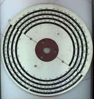

    pour trc300peut etre recuperer les bobinage d'un vieux génerateur qui etait malades tres belle bobines sont condo est de600picots et jai 7 bobinages diferents donc ont peu faire un rx qui couvre 7gammes peut etre que pence tu .marco l'amiral8-()8-()[:Hi:][:ouin:]
Sujet : projet De marco  Le 23-10-2003 à 09:09
    voici le disque qui etait avec les bobines pour te donner une idée que pence tu de ca marco8oI

    Me dis pas que t'as démoli un géné VHF .... c'est gradué en quelle unité?
    Je viens de faire un mail au Webmaster du club RA de caen, savoir si il peut nous aider (photos du truc, mail eventuel du musée....)
    On va voir si réponse.
    Sinon, je ferais bien un petit courrier au musée de Creully ...
    Vous en pensez quoi?

    bonjour et bien nom jai trouver comme sa pas decaisse paspanne bidouille du gas et voila
    jai recuperer le reste le chassis et la galette des bobinage et deux lampes hi je ne sait pas peut etre en mhz les spécialiste mous dirrons ca
    marco amiral[:ouin:][:ouin:][:ouin:][:!!:]
Sujet : projet De Marc  Le 23-10-2003 à 12:44
    A première vue, c'est pas très haut en fréquence, vu le câblage " long" et le style de
    bobines . Maintenant, on peux exploiter les harmoniques et de ce fait le cadran comporte
    peut être ces fréquences ?? Je dirais de 50Khz à 20Mhz ( sgdg ! )
