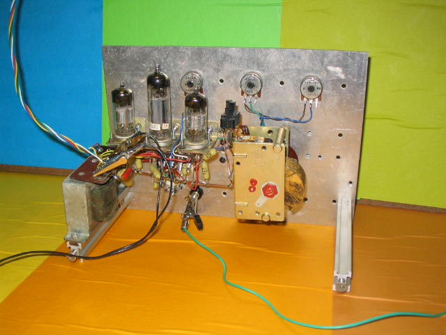

    ben j'essaie aussi quelques récepteurs expérimentaux...
    en voici un avec des lampes TV de récup.
    ampli HF à gain variable, détectrice à réaction (remarquez que la HF est prélevée sur la cathode de la détectrice et amplifiée séparément ...)
    avantage: le réglage de gain et de réaction sont (quasiment) indépendants ...:-p
    les bobines sont amovibles, rien n'empêche d'en ajouter au jeu.
    j'ai quelques photos, un fichier excel de mesure et le schéma ... à suivre ....
Sujet : poste expérimental De pierre genet  Le 18-01-2005 à 18:04
    gasp, pas de fichier xls [:ouin:] faut que je convertisse ..
    en attendant: il faut ajouter l'alim : 120 à 180V de HT, 6.3 pour la chaudière. (29 si on met une PCL82 et tous les filaments en série)
    voici une photo de l'engin
